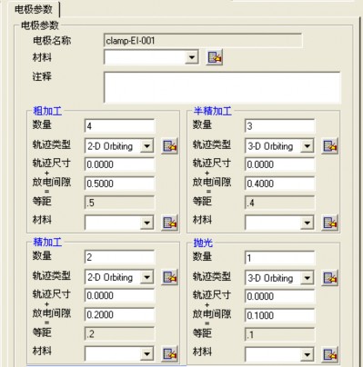

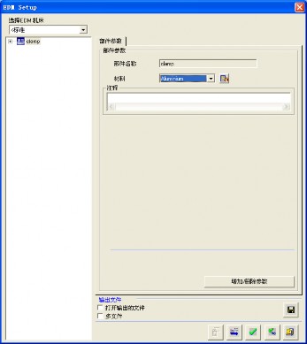

电极设置可以通过右键点击,电极特征树中的装配或单个电极打开电极对话框。 EDM (Electrical Discharge Machining) 设置对话框帮助您定义通用电极的参数和 位置,也可以设置特殊机床的参数(如 AGIE 和 Mitsubishi 等)
定义 EDM (Electrical Discharge Machine) 参数:如粗加工、半精加工、精加工、
抛光
材料:无 、铜或石墨 为每个加工类型定义如下参数: 数量: 物理电极数量
平动类型: 无、2D 平动或 3D 平动 轨迹尺寸: 输入所需尺寸 放电间隙: 输入放电间隙 偏移:轨迹尺寸+放电间隙

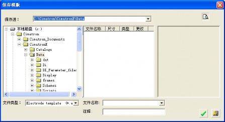

1.电极模板位于电极菜单下,我们可以保存或者调用电极模板
保存电极模板首先应该激活相应电极,然后在电极菜单下点保存为电极模板,出现 如下对话框:

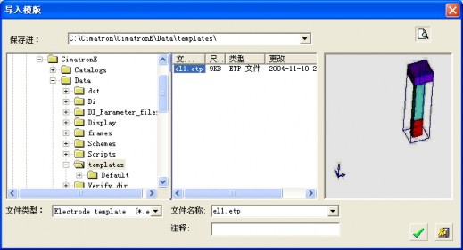

2.应用电极模板: 在电极菜单下点“应用模板”或在向导工具条下点“应用模板” 出现如
下对话框,选择相应的模板确定即可。
应用模板下面还有一个选项:按参考选择,见后面的练习介绍。
