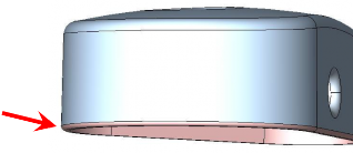

显然,观察造型可以知道,外分模面就应该创建在产品底部 R 角的上边缘,如下图箭 头所指。
创建外分型组合曲线,并用分模面图标下的外分模面指令创建分模面。

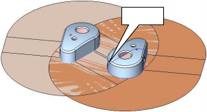

外分模线
这里我们只要做一个模穴的分模面,另一个模穴的分模面将自动生成,这是因为实际上 我们看到的这两个分模面包括产品,都只是同一个零件文档。分模面应尽量做得大些,这样 便于后续制作模仁。
使用裁剪曲面命令用之前创建的 YZ 主平面将重叠部分的分模面裁齐。
