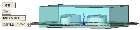

激活 Cavity 零件,平面创建一个草图,并绘制一个矩形来代表模仁的形状,尺寸如下。
退出草图,用这个矩形拉伸出模仁毛坯。高度为上方 55mm,下方 10mm。

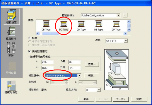

第五步-导入标准模架
CimatronE 的模架库中包含很多知名模架公司的标准模架,包括 DM E、Futaba、Hasco、 LKM(龙记)、M isumi、Punch 和 Strack 等等。使用时只要对其参数稍作调整就能生成我们 所需要的模架。
选择模架下的新模胚选项开始对模架进行设定。在这两个例子中我们选用 Futaba 的 9
板模。在模板设定页面下选择类型为 DC Type,模架编号为 2540 -SX-B-IH-K-DC。
模具板件页面下调整板件高度尺寸,如下图。
现在模架就建立完成了。
