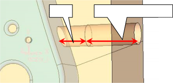

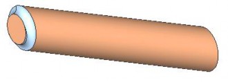

用母模造型侧孔的边界沿 X 轴向拉伸一个实体。
用这个新创建的实体切割母模仁,并只留约 8mm 为滑块配合段,后面避空。
配合段 避空段,单边避空 0.3mm

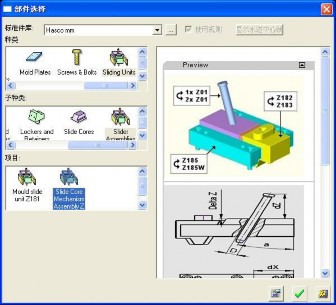

激活 Slides 装配,选择添加模具组件图标下的滑块单位指令从型录中调用 Hasco 的滑块 机构。
通过调整参数,使滑块在插入的过程中基本符合装配要求,包括滑块大小不干涉回位销, 斜导柱长度与侧滑行程相符等等。
作必要的修剪切除工作,并从型录添加标准件完善整个侧滑机构及板件结构。
