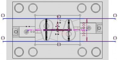

这个案例中我们用草图指令绘制出母模侧两支水路的中轴线。绘制时显示母模仁、A 板 及滑块机构,以确保后面生成的水管足够长且与滑块机构不干涉。

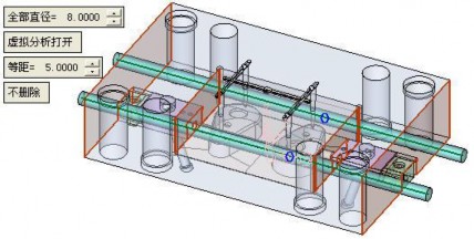

创建Φ 8mm 的水管实体,同时开启虚拟分析工具对水管进行壁厚分析,确保在这两根 水管单边 5mm 的范围内不干涉任何其它造型。

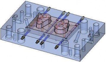

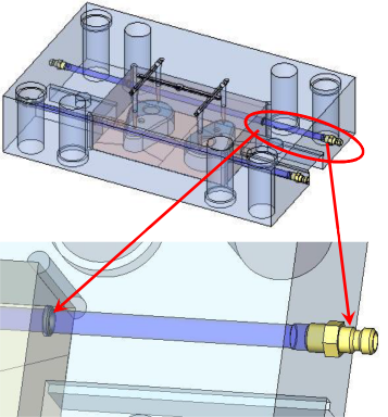

在水管进出口端从型录中添加油润接头及 O 型环,得到如下结果。
同样对动模侧也创建水路并添加冷却部件,结果如下图。

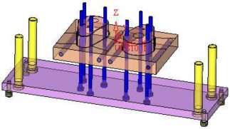

最后为这套模具设计顶针。 我们可以便捷地通过顶出设计图标下的指令开始创建顶针。
借助草图工具精确定义顶针放置的点,这里我们单个模穴添加 4 支顶针,然后复制到另 一模穴。
使用顶针裁剪和顶针切槽功能截去顶针长出模仁的一段,并在公模侧的相关板件上切出 顶针孔,这个切除的操作将自动产生顶针在模仁、模板上的避空空间。

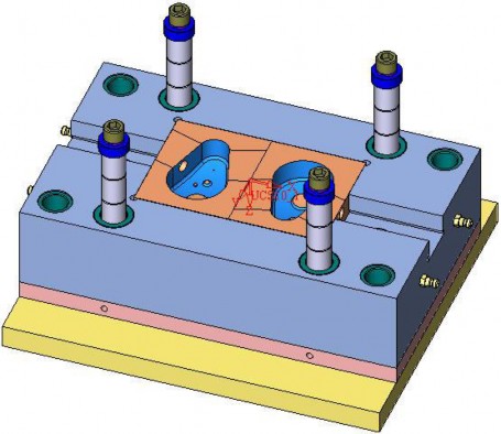

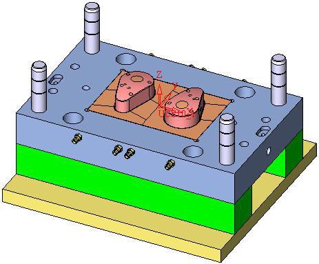

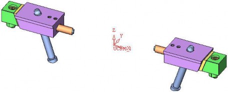

至此整套模具的三维造型部分已设计完成。总装、定模侧、动模侧、顶出侧及滑块机构 分别如下:
