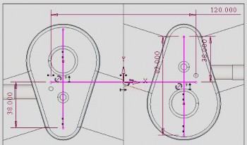

首先通过草绘绘制流道走向。这个产品每一穴我们都用两点进浇。

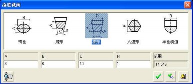

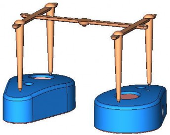

根据上面的草图,选择软件自带的标准流道截面创建流道本体,并创建点浇口。
用流道本体切割定模侧的各块相关板件形成流道槽腔,分流道就形成了。
