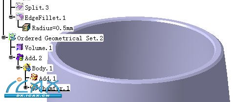

27.修饰上一步切除后的体积块并复制修饰后的特征,选择性粘贴到新插入的有序几何图形集里,如图4-628所示:
图4-628

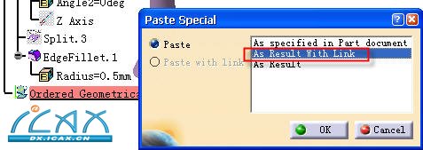

28.利用右键插入增加体积块并切换到零部件模块作相应的修饰操作,如图4-629所示:
图4-629
到这里,仿射花瓶已可以画上一个句号。有关更详细的操作步骤可参考HuaPing.CATPart文档。
