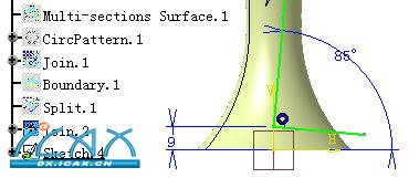

16.作如图4-617所示草图:
图4-617

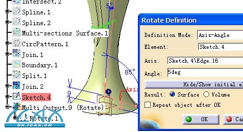

17.如图4-618所示旋转上一步作的草图:
图4-618

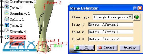

18. 通过上一步旋转的草图作一平面,如图4-619所示:
图4-619
