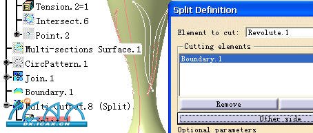

14.用上一步提取的边界分割第2步作的旋转曲面,如图4-615所示:
图4-615

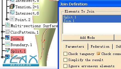

15.缝合上一步和第12步作的曲面,如图4-616所示:
图4-616
