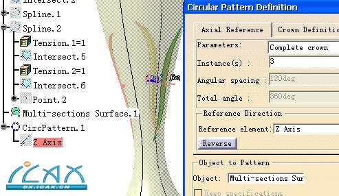

11.阵列上一步作的多截面曲面,如图4-612所示:
图4-612

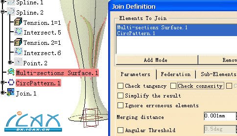

12.缝合第10与11步创建的曲面,注意关闭连接检测选项,如图4-613所示:
图4-613

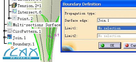

13.提取上一步缝合面的边界(当出现多重提取时选择保留所有)如图4-614所示:
图4-614
