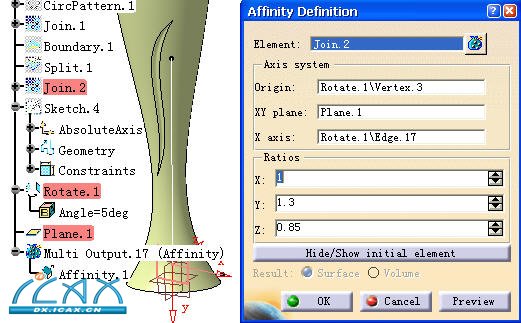

19.如图4-620所示对第15步作的缝合面作仿射操作:
图4-620

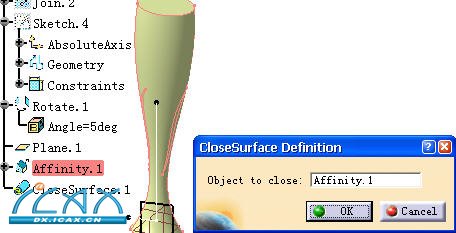

20.作上一部仿射曲面的闭合体积块,如图4-621所示:
图4-621
