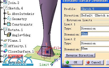

21.拉伸一用于分割瓶底的平整曲面,如图4-622所示:
图4-622

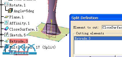

22.分割瓶底,如图4-623所示:
图4-623

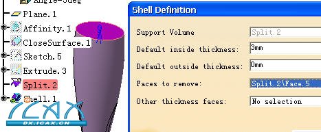

23.如图4-624所示,作体积块的壳体化,注意忽略软接面的曲面:
图4-624
