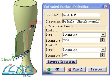

4.拉伸消失装饰外形,如图4-65所示:
图4-65

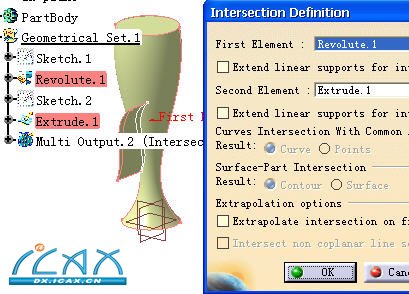

5.作图4-66所示相交线:
图4-66
