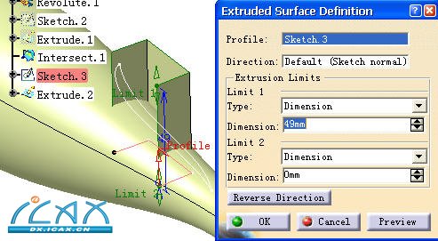

6.如图4-67所示拉伸一辅助曲面:
图4-67

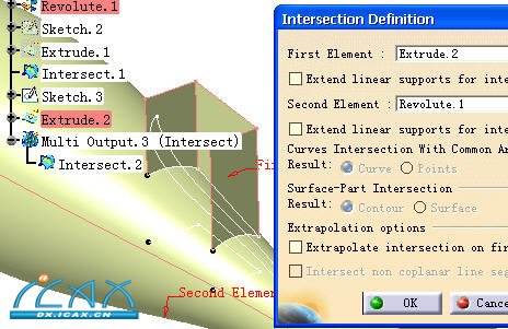

7.作图4-68所示相交线:
图4-68

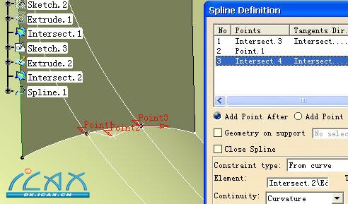

8.如图4-69所示做一条Spline截面线,注意约束和利用右键添加一个控制点:
图4-69
