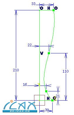

1.如图4-62所示草图外形轮廓:
图4-62

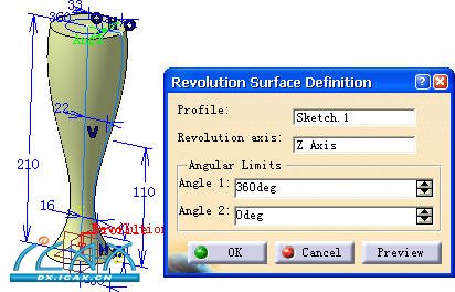

2.旋转外形,如图4-63所示:
图4-63
