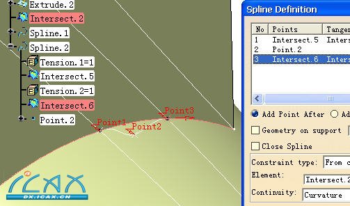

9.重复上一步的操作,作另一条Spline截面线,如图4-610所示:
图4-610
10.作图4-611所示的多截面(为了便于查看,我将第2步作的旋转面透明化),注意关闭重限制选项卡中的起始与结束截面限制选项:
图4-611
