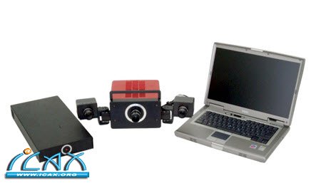

量测硬件构成组件ATOS主要是由测头、控制器、传输线以及PC所构成,如图一所示。
l 测头:由光栅投影系统及2颗CCD所组成。
l 传输线:传输CCD、运算所撷取进来的影像及控制测头。
l 控制器:控制测头及供应测头的电力。
l 高阶PC:运算数据所撷取进来的影像及对量测数据后处理
图1 ATOS量测硬件构成组件
