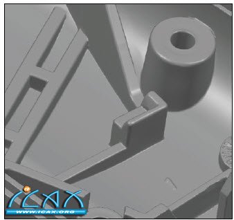

以往在量测后容易在STL处理上出现不恰当的数据点,在新版STL运算处理上更为细致,图10为新旧版本间STL处理比较图,左侧为就版所处理的STL,其表面较为粗糙;而右侧新版本所处理的STL则较为平顺。
图10 新旧版本STL处理结果比较图
量测资料的顺化 (Smooth Mesh)
ATOS V6 在数据的顺化处理上也有别于以往,ATOS V6搭配了新一代的顺化演算技术,使数据在顺化的处理过程中,特征或是数据细节部份不会有太大的影响。
图11 量测资料的顺化结果图

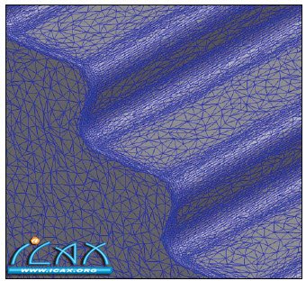

减少量测数据 (Thin Mesh)
当物品经过测量之后会取得许多量测数据点,当数据点过多需要减点时容易造成较差的网格分布,而ATOS在新的减点功能与先前不同的地方,当使用者减少点之后,会有较佳的三角网格分布较少的跳点。除了能透过参数来控制减少量之外也能透过以总点数的方式来减少量测数据,如图12所示。
图12 表面三角网格分布图

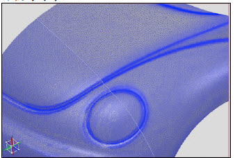

量测数据规则处理 (Regular Mesh)
一般量测数据经过运算后,会有一些区域的三角网格会呈现为较细长形的三角网格,而这些较细长形的三角网格,是不利应用于分析的应用上,因为这些细长形的三角网格在分析软件地运算上,会严重影响整体的运算过程。透过Regular Mesh这个指令,将数据的三角网格重新的排列,使排列后的三角网格无论大小形状都是趋近于正三角网格。像是:有限元素分析,钣金成型性分析,流体力学分析…等等。图13为运算后所产生的网格,左侧为原始网格分布,其中网格大小与密度分布差异较大,而右侧为重新分布后的结果,可以发现到网格分布较为均匀。
图13 新旧版本网格分布比较图
