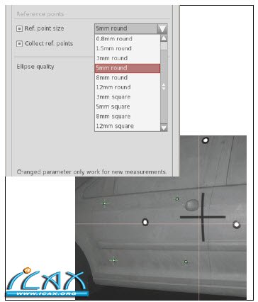

事先定义标签点尺寸在量测过程中,有时会面临到,抓到类标签点的情况(背景或桌面上有看起来像是标签点但实际上并不是标签点的点),少则以手动的方式删除类标签点,多的话就会有点困扰了,所以在ATOS V6,新增一个功能就是先设定好卷标点的尺寸,在量测过程中就软件就只会使用先前所定义的标签点,如图6所示。
图6 定位标签点尺寸设定示意图
实时呈现标签点的撷取情况过去,在撷取标签点时,都是必须等到量测完毕,才能知道标签点是否有被撷取到;ATOS V6提供了标签点撷取实时呈现的功能,卷标点撷取成功与否,用户透过CCD的影像就可以马上知道,图7为标签点实时量测呈现的结果。
图7 实时呈现标签点撷取结果图

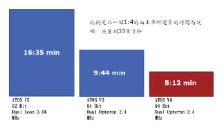

简易的STL运算指令与高效能的运算新的STL运算指令,在使用上比以往更为方便,只需要设定运算资料的大小、补洞与否以及后处理的强度,就可以开始运算。
新的运算STL指令,不但更方便使用而且效率更高,图9为上一版本与新版本在运算时间上的差异比较图,在相同模型测量下,ATOS V532Bit与64Bit测量时间缩短至1/3~1/2。
图9 ATOS V5与V6版本测量时间比较图
