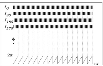

而前面4张光栅称之为相位光栅,其用意在于对每个小区域进行相位分析,也就是说每一张相位光栅其中的黑白代表着正弦波的波谷与波峰,而后一张的光栅均是前一张光栅位移90度后的结果,在投影完4张的相位光栅后,整个量测区域的绝对相位便可以经计算机分析后被求得,在经过编码与计算相位后,物体表面的点数据便可被计算出来,如图4所示。
图4 ATOS相位光栅波形图

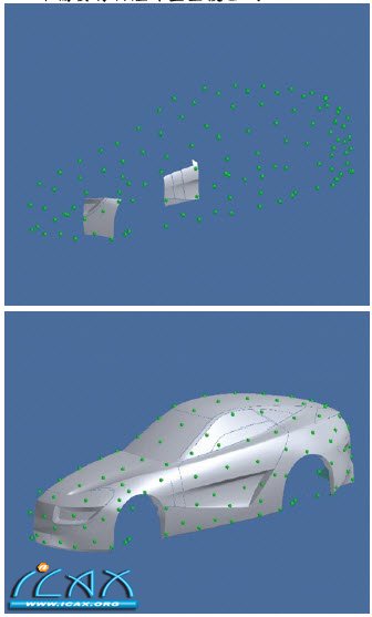

一般来说,一个被测物体不太可能只有一笔的量测数据,就能完成整个3D外型的扫描。往往都需要有好几笔不同的量测角度才能取得整个被测物的3D外型,那么每一笔量测数据的定位就藉由标签点来做定位,在定位的过程中,全都是由计算机自动运算迭合,无须由使用者来手动定位,如图5所示。
标签点定位的优点:
l 无人为定位误差
l 高定位稳定性(标签点贴附在被测物上)
l 无须再增加额外的设备
l 不需要有物体外型重复区域
图5 定位标签量测方式示意图
