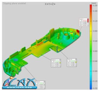

2. 在目标对象上适当位置作建立比对误差点
在色彩图的误差分析中,以颜色呈现区域性的误差情况。而需要很清楚的知道某一个位置点的误差,则就是建立比对误差点,比对误差点就是将所点击位置的误差值计算出来,如图18所示。
图18 色彩误差图建立比对误差点

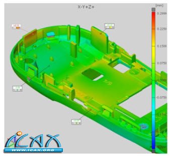

3. 断面线比对分析功能
透过断面线功能可以很快速的利用平面来产生断面线,而将所产生的断面线比对,产生误差,如图19所示。
图19 断面线比对

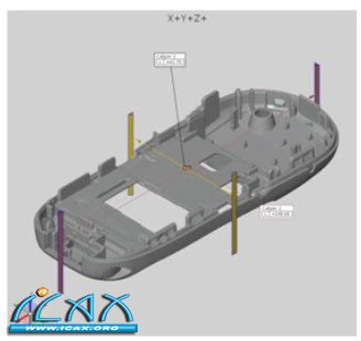

4. Caliper(数字光标卡尺),量测最大外径尺寸除了使用色彩来呈现误差分布,另外需要传统的2D尺寸量测时,系统也提供了所需的测量工具,如:长度测量、角度测量、圆孔直径测量…等等,如图20所示。
图20 外径尺寸量测
