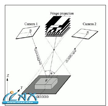

校正完成之后,便可以开始来量测物体表面的点数据出来。量测时共有13张的光栅会投影在物体表面上,其中的后6张称之为编码光栅,目地在于将量测范围加以二进制编码,也就是说以光线的明暗代表0与1,后一张的光栅均比前一张光栅的宽度大一倍,在投影完编码用的6张光栅之后,整个量测区域被区分为64个小区域,每个区域都有其唯一的编码,如图3所示。
图3 光栅投影编码示意图
