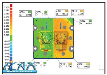

我们知道制造模具过程中存在很多因素会造成模具的报废或要修模,例如加工程序,机床的操作员疏忽,放电加工坐标放偏,弹刀或漏放缩水,滑块装配不到位等不容易发现错误。这时候我们就需要用到ATOS扫瞄设备扫瞄得到跟模具实际上形状一样的STL数据去跟CAD作比对分析误差,以彩图的方式显示模具的精度,了解模具实际情况。

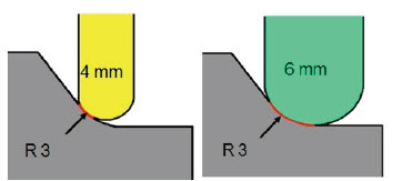

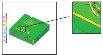

另外我们对一些无法预料到的问题,需要提高铣削质量比,如图21为一模胚加工后外型与原始加工模具档比对后所产生的色彩误差图,可以发现到图中所示区域加工尺寸不足,使用直径6mm的球刀铣削R3的圆弧.刀具负担太重,需要提高铣削质量的策略使用直径4mm的球刀加工R3的圆弧,如图22所示,最后我们可以通过ATOS扫瞄验证不同刀具铣削结果,如图23所示。
图21 模胚加工尺寸色彩误差图
图22 刀具直径加工铣削差异示意图
图23 不同刀具铣削结果图
