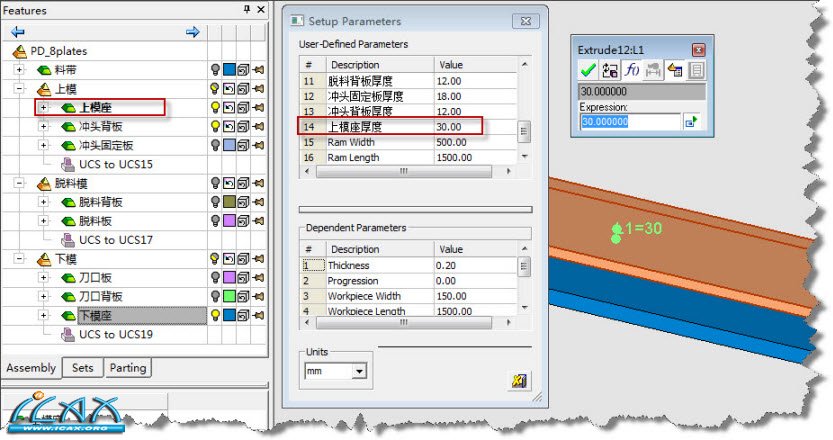

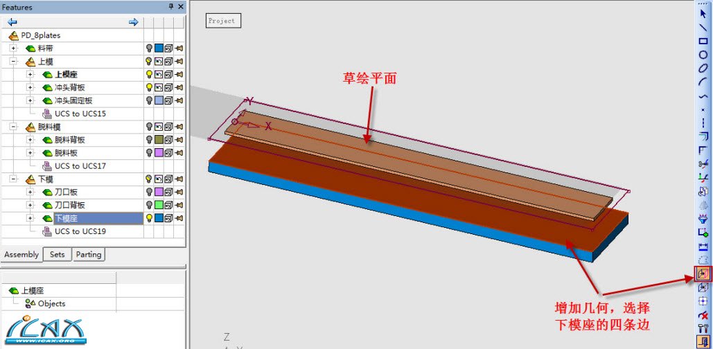

28.激活上模座零件绘制上模座,一般来说上模座与下模座是同样的大小,所以创建草图的时候用第23步中③的方法,以冲头背板上表面为草绘平面,增加几何的时候选择下模座的四条边来作为上模座的外形轮廓,然后拉伸一个实体。并关联厚度参数到参数表中的“上模座厚度”。
