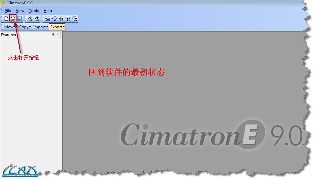

33.最后一步,保存当前的整个装配文件后,关掉图档,回到软件的最初状态。

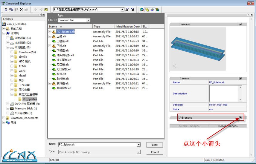

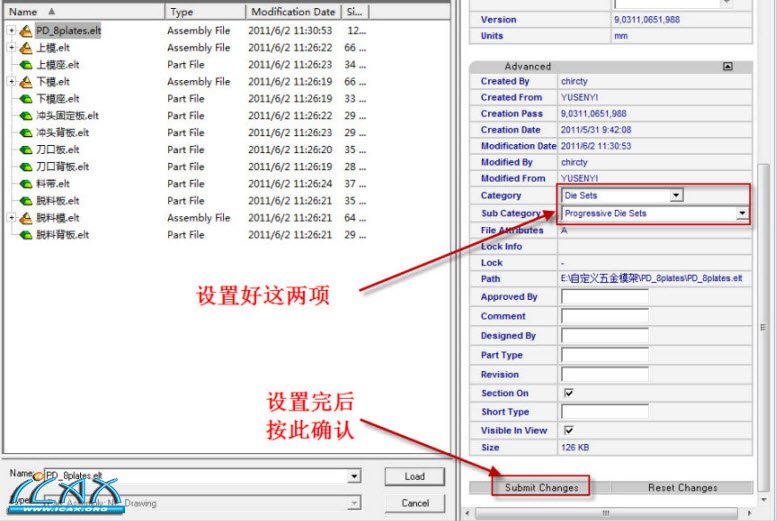

点击打开,选到PD_8plates这个装配文件上,会发现右边有一些选项。
按下图所示的设置好,此处的操作是将刚才做的装配定义为DIE DESIGN的模架。

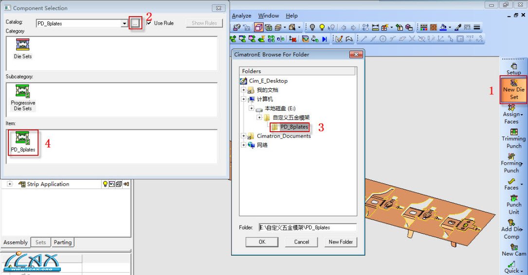

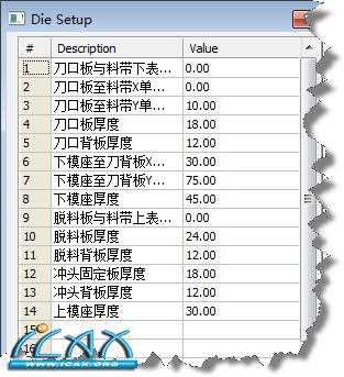

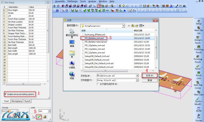

打开任意一个排好了工步的级进模料带装配,点击SETUP,进入参数表,勾选“编辑高级参数”的选项,点击打开图标,载入刚才保存的PD_8plates_mm.exl文件,可以看到参数列表被加载进来。
点了确定后,再点击右侧的工具条中的NEW DIE SET,按下图的步骤,进入载入模架的页面。
