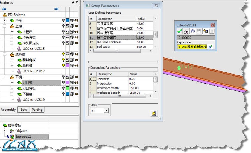

定义五金冲压模架步骤(25-26)
25.激活脱料背板零件来绘制脱料背板,正常状态下脱料背板与脱料板是一样的大小,所以直接以脱料板上表面做新建实体拉伸就行了。
关联好脱料背板的厚度参数
26.激活冲头固定板来绘制冲头固定板,一般来说冲头固定板是与脱料背板同样大小的,所以也直接抓取脱料背板的上面表来新建实体拉伸就行了(如果大小有区别,请自己参考脱料板来绘制草图,并编辑好想要的参数),与上面同样的方法,不再重复。
