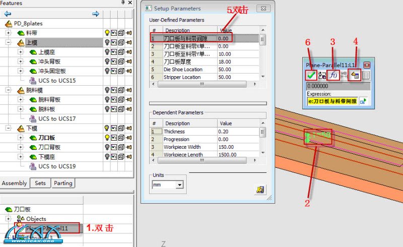

17.双击第一项,改为“刀口板与料带间隙”,并设置参数为0.
同样的方法,设置如下几项:数值可以根据你平时最常用的参数具体修改,这个数字以后将会关联到图素中的具体项目,可修改的。

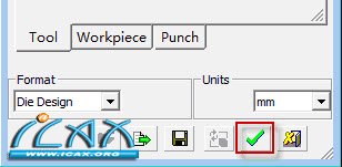

设置完后,点击界面下方的“√”来确定。
18.回到我们的刀口板这个零件,在左侧特征树中的那个偏移平面的步骤上双击,会出现如下界面,按下图所示的步骤将偏移量的参数关联到“刀口板与料带间隙”这个参数上去。
