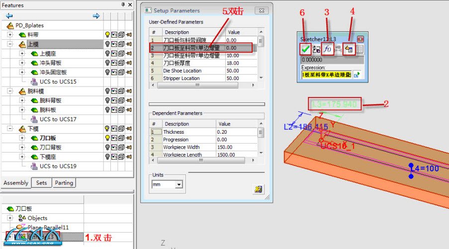

定义五金冲压模架步骤(19-20)
19.同样的方法,再双击新建实体的步骤,将各个参数关联到参数表中去。
20.每一个参数做完关联,将会看到图素有相应的变化

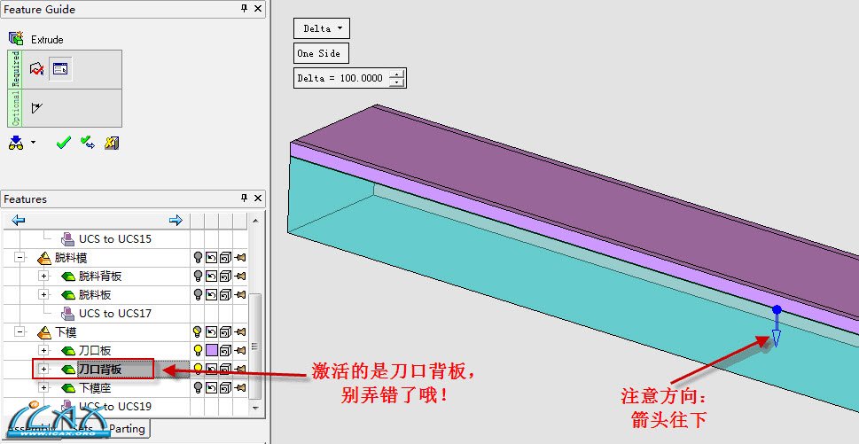

关联完刀口板的所有参数后,再来激活刀口背板往下操作,刀口背板一般是与刀口板同等大小的,只是厚度有所不同。所以,我们直接执行新建实体的指令,选轮廓时就选择刀口板的下表面。
