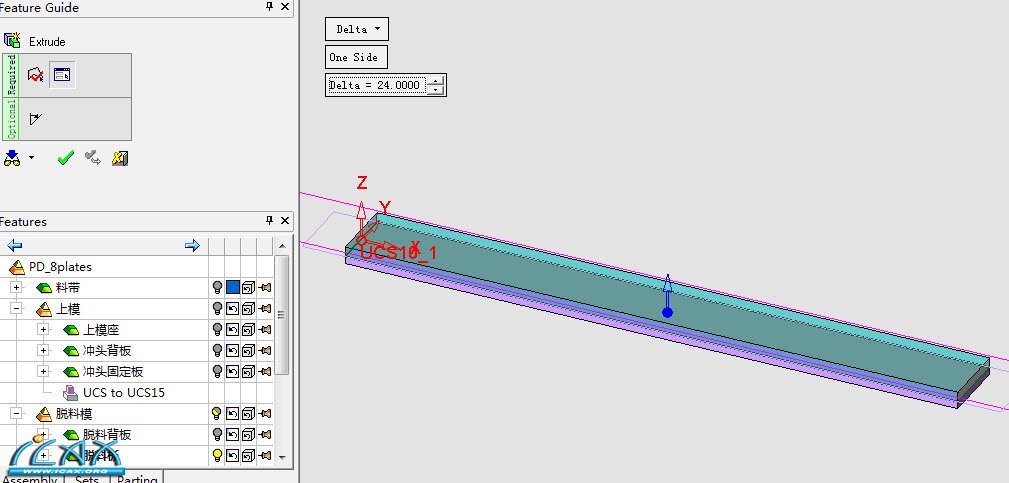

23.下模已绘制完毕,现在来绘制脱料模,将下模装配隐藏(避免混淆),激活脱料板零件:

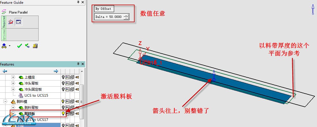

①.用偏移平面的指令,以料带厚度的那个平面为参考,往上偏移一个平面,数值任意。

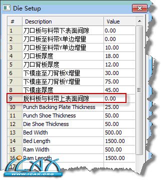

②.进入SETUP编辑参数表,并设定参数,确定。
③.按第13~19的方法,在刚才建立的基准平面上绘制出脱料板

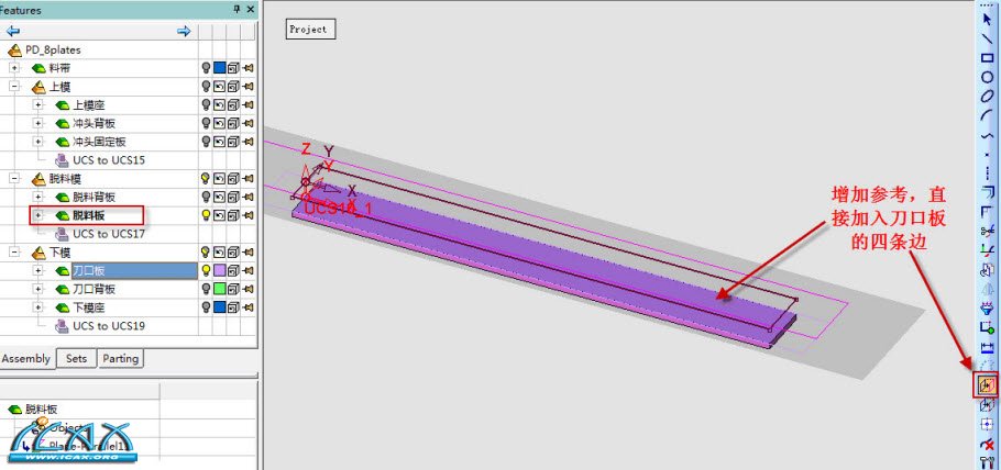

注意:脱料板正常来说都是与刀口板的大小一致的,所以,没必要再设置“脱料板至料带X单边”与“脱料板至料带Y单边”这两项参数了,草图绘制时,直接用“增加几何”的方法将刀口板的四条边抓过来用就行了,这样的话,以后只要改动刀口板的参数,脱料板会随着刀口板的大小而变化。

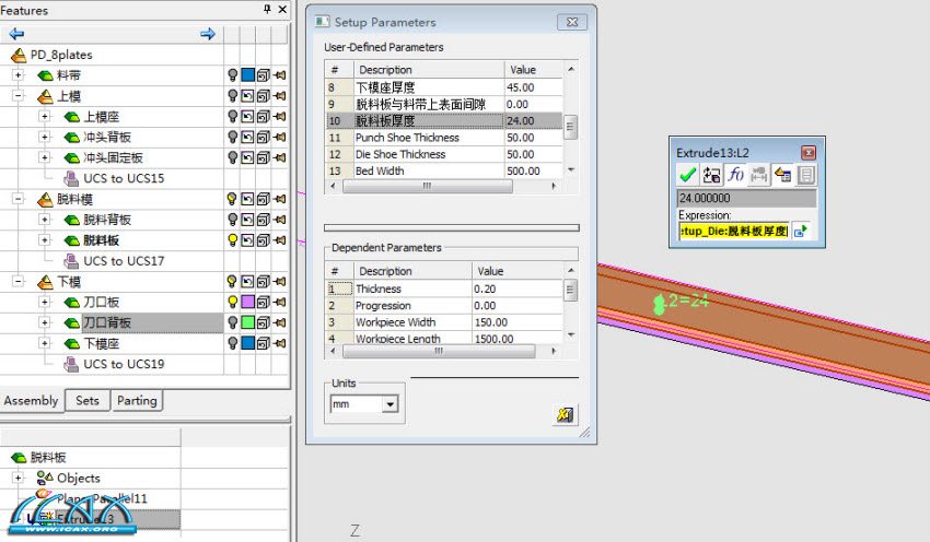

24.将脱料板厚度的参数关联进SETUP的参数表中
