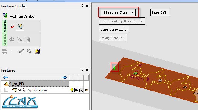

35.放置规则
由于我们做模架的时候,是将整个模架置于料带的左边中点,所以,现在选放置位置也必须选按面放置,并在料带左边的中间上草绘出一个点。

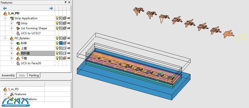

36.好了,自定义模架与加载我们就讲到这里了,至于下面的步骤,我们今后的课程再讲,敬请期待!
结束语:
你可能会觉得,这个模架为什么只有模板没有标准件(如螺丝、导柱、导套等),其实只要我们当时做完模板后,直接加载,保存完毕后,在加载自定义模架的时候系统就会帮我们把标准件一起加载进来,Cimatron提供了20多种类型(按品牌分)的标准件,并且还可以方便的自定义标准件,有关这一节的内容,我们以后的课程再讲。
