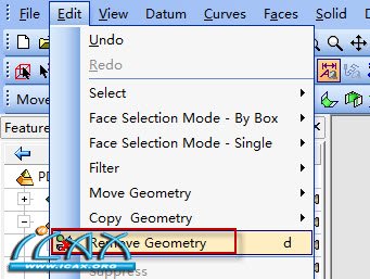

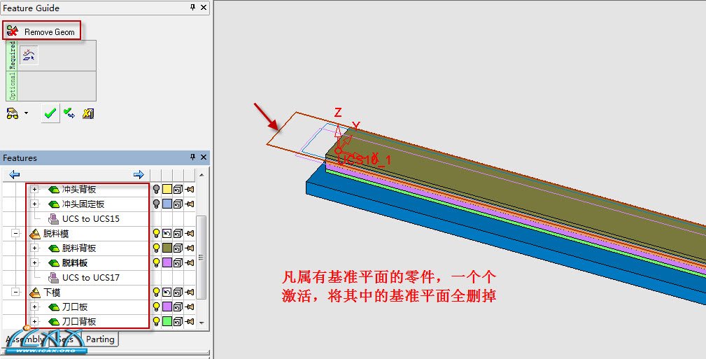

29.至此,绘制方面的工作已全部完毕。分别激活有基准平面的每一块板,用“删除几何”的指令删除所有的基准平面,因为我们用不到它们了,而如果将其留在模架中,只会让图面看起来混乱,完全没必要留着。
同时也激活料带零件,将所有图素(包括基准平面与曲面),全部用“删除几何”的方法删去,一个不留。

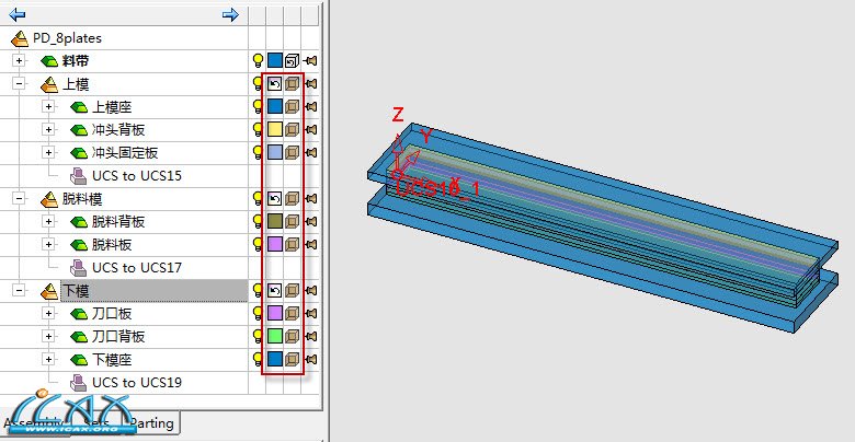

30.将每块板改成不同的颜色,并将图素的查看选项调节至透明,方便更清楚的查看。
