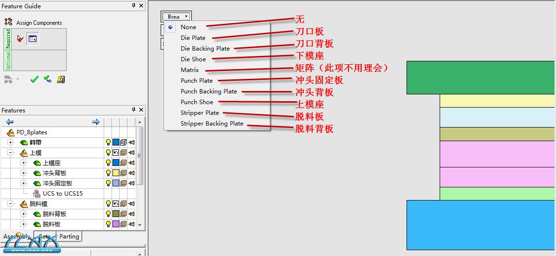

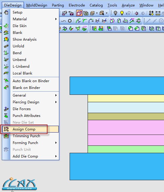

31.现在,来规定每块板的属性,点击如下的指令。对应着每块板分配好。此步骤必须做。

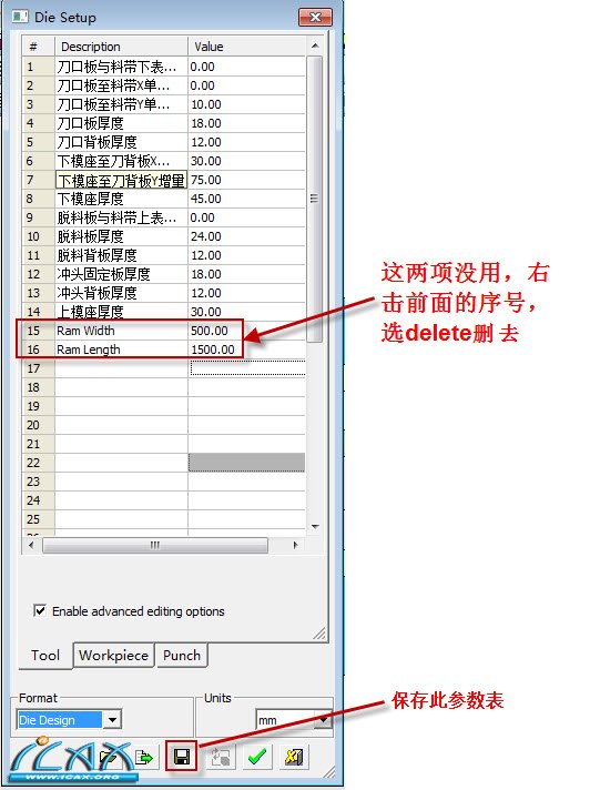

32.进入SETUP参数表,将没用的参数项删掉(免得弄错),并点下面的保存按钮,路径默认就行,名字就写PD_8plats_mm(尽量与模架名字一样,方便管理)
