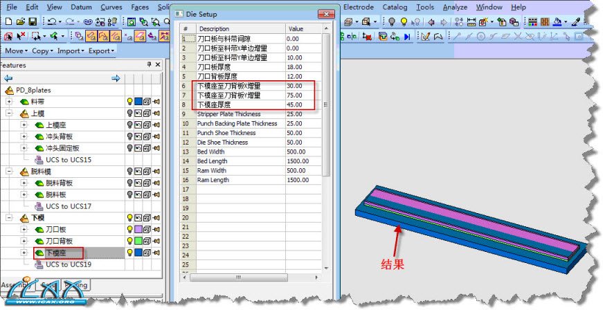

定义五金冲压模架步骤(21-22)
21.再点击SETUP进入参数表,勾上“使用高级编辑器”,双击参数表上的参数来编写参数名字,并设定数值。
22.用第13~19同样的方法,激活下模座零件来绘制下模座
注意:
①.画草图时,不用再参考料带边了,直接参考刀口背板的边
②.注意关联参数时不要弄错了,参数名字可依照下图:
