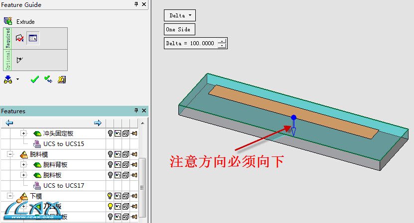

15.用新建实体的指令,依刚才绘制好的草图向下拉伸一个实体,拉伸的数值不必理会。

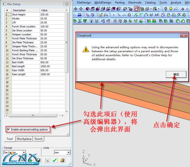

16.现在,我们点击右边工具条中的第一个指令“SETUP”,进入如下图所示的界面:
