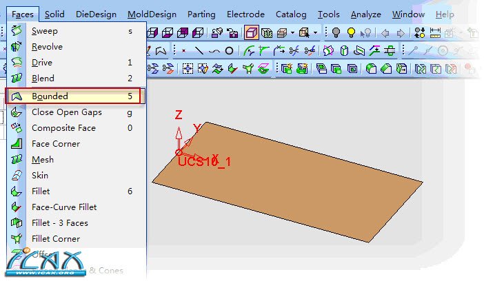

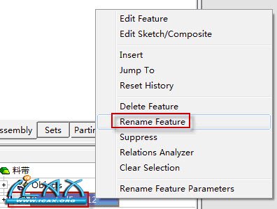

5.完成此草图后,用限制曲面的指令做一个长方形的限制面。
为方便管理与直观,请将此BoundedFace的步骤改成“料带尺寸”

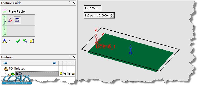

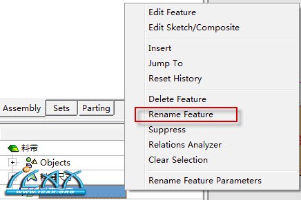

6.用“偏移平面”的指令,参照刚才做出来的曲面,往Z+方向做出一个偏移平面,偏移值可以任意。
为方便管理,将此“偏移平面”的步骤改名为“料带厚度”
