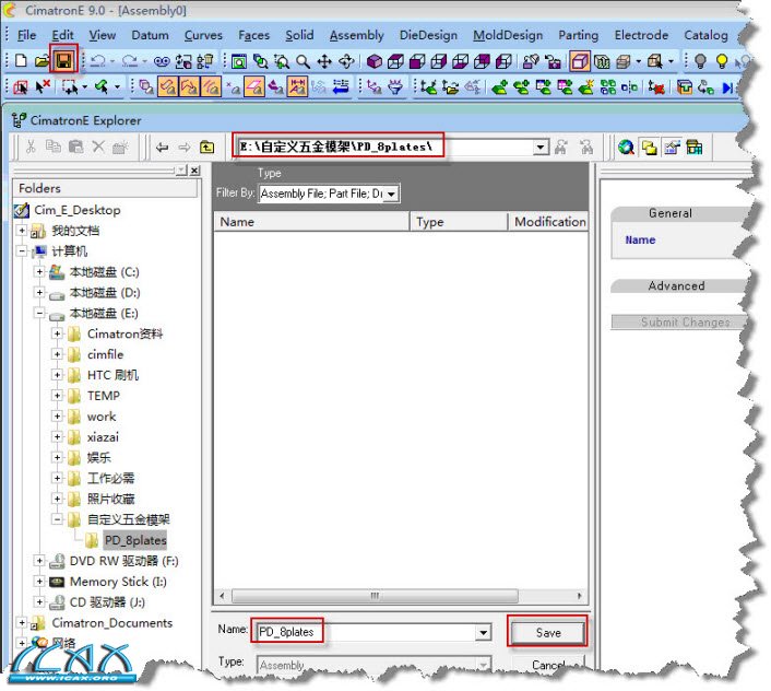

1.先在任意位置创建一系列的新文件夹,路径如下:X:\自定义五金模架\PD_8PLATES

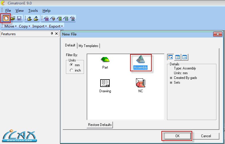

2. 打开软件,点击新建—装配,然后再保存,就存放在X:\自定义五金模架\PD_8PLATES下,名字取PD_8plates。

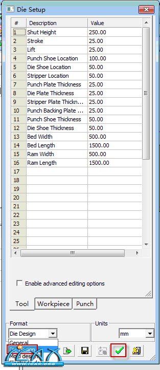

选择右侧工具条的Setup,弹出如下界面,按图所示选择die design,并确认
