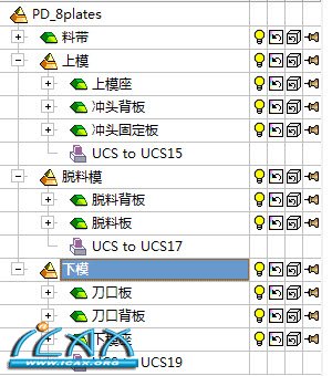

定义五金冲压模架步骤(11-12)
11.激活上模,用新建组件的指令加入如下零件
注意:
①.最好是从模架的顶部往下来加入,这样顺序才不会乱,方便管理
②.各块模板的名字依地域与各人的说法而在命名方面有所差异,例如:模架最顶部的模板,有的叫上盖板,有的叫上模座,命名依人而异,依各个工厂的叫法不同。如果是初学者,不清楚各块板的命名方法,请按此教程中的方法。
12.用第11步中同样的方法,分别激活脱料模与下模的装配,加入如下模板
再次提醒,顺序尽量不要乱。
注意:装配关系弄清楚,注意不要把下模的模板加到脱料模里了,也别把脱料模的模板加到下模了,尽量条理分明,以后调用此模架的时候才会好管理。
