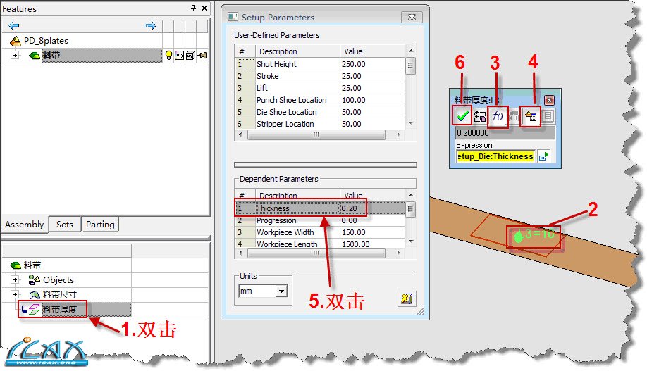

9.双击“料带厚度”那个步骤,跟上面同样的操作步骤,将平面的偏移值关联到Thickness(厚度)参数。

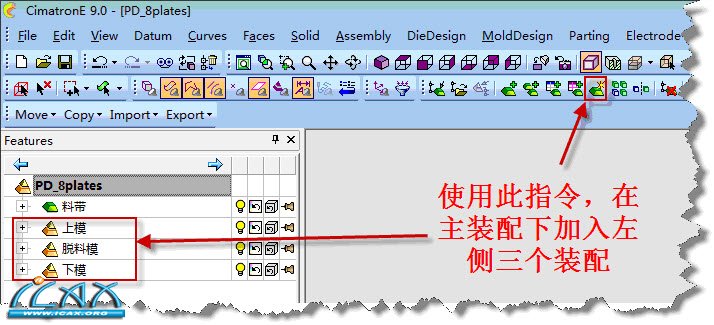

10.现在,来规划整个模架的结构
双击PD_8plates,激活此总装配,用新建组件的方法在其下依次增加三个装配名字分别为上模、脱料模、下模,为了方便管理,名字最好按顺序,今后调入模架时整个文件的管理才会整洁。

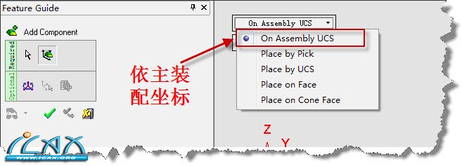

注意:在保存名字之后,会要求选择放置的位置,全部按主装配坐标放置,后面加入的所有零件与装配,如无特殊说明,都按主装配坐标放置。
