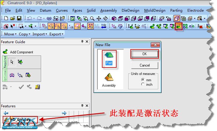

3.点击新建组件的图标,在当前的PD_8plates这个装配下建立一个名为“料带”的零件。

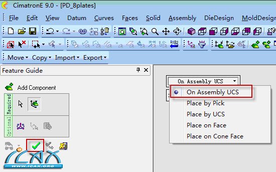

并选择按装配座标放置。

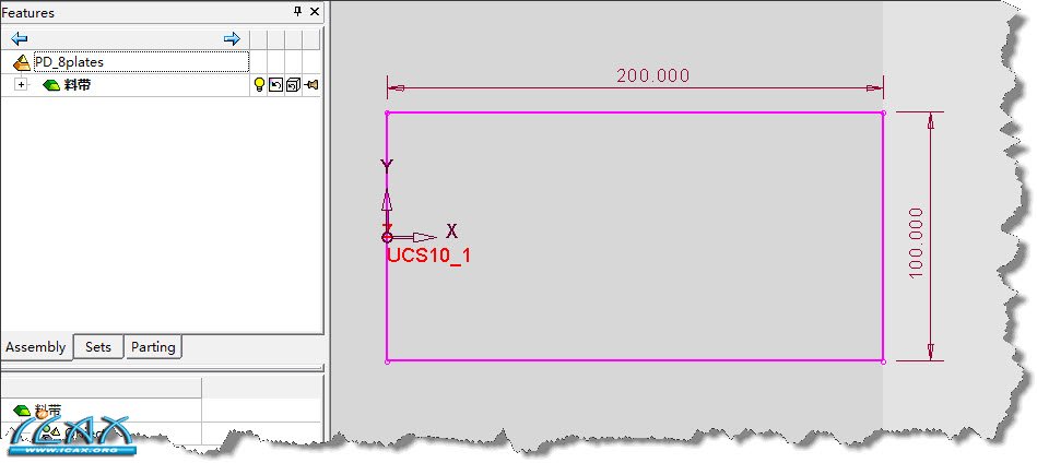

4.在“料带”零件中绘制如下草图:
①.要求此矩形框左边线的中点必须落在坐标原点上。
②.长宽尺寸可以任意给定,不一定要按此图中的尺寸。
