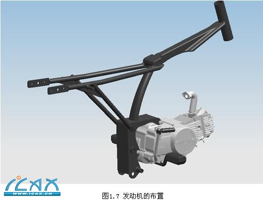

1、 发动机的布置。摩托车各总成的布置一般从发动机总成开始。对应于不同的车架,发动机一般分前置式、中置式和后置式三种。根据车架的不同结构形式,布置发动机的定位点也不同:摇篮式车架一般需三点定位,发动机完全在车架内;脊梁式车架以悬挂的方式将发动机装于脊梁下部,一般设计成2-3点定位;单管式车架和坐式摩托车车架将发动机、后摇臂、驱动装置及后轮轴组合成一个刚体,发动机与车架仅仅需要一点定位。如图1.7所示。
