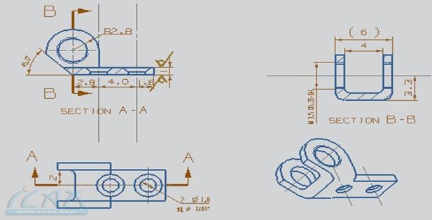

对下图支撑件进行建模。

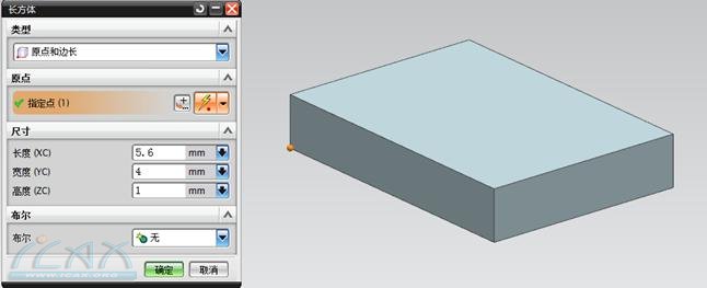

A:用体素特征来建立长方体.

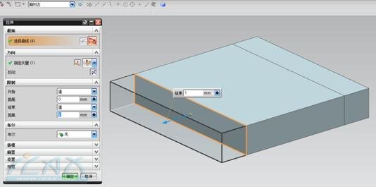

B:对两侧进行拉伸.
C:拉伸出两侧的耳状物.
