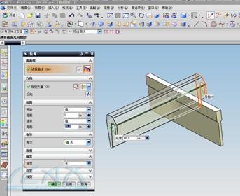

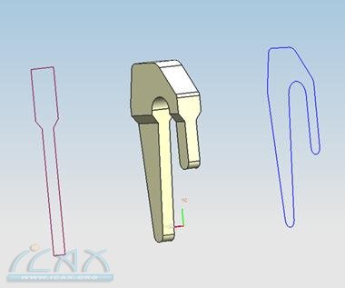

A.根据主视图建立投影曲线
B.根据左视图建立投影曲线
C.拉伸主视图
D.拉伸左视图

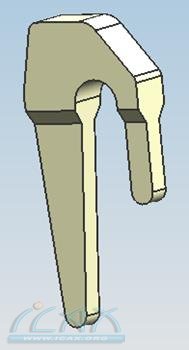

E.求交,完成
