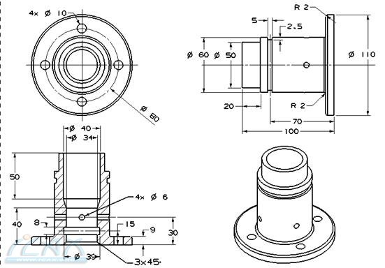

作下图的回转类零件。

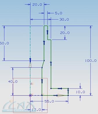

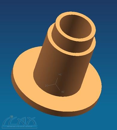

A.作草图,作回转体。

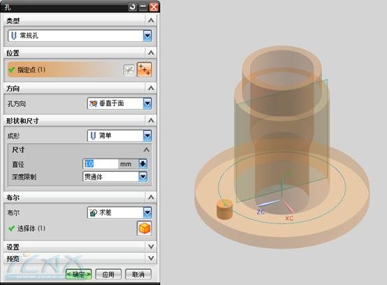

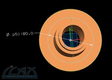

B.作过此回转体轴线的基准面.在草图中作圆来径向定位。
C.用基准面和草图中圆的交点来定位作出直径为10的轴向孔。

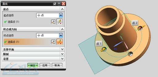

D.对孔进行阵列后,用直线过圆心连接两孔。
