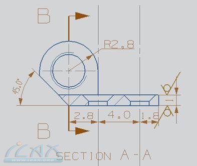

作如下图的支撑件.
此例从另一个角度来说明中面法。

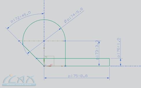

A.如下图建立草图.

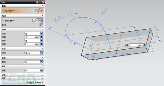

B.拉伸中间体.
C.拉伸两侧体.
采用设计逻辑中的”公式”
