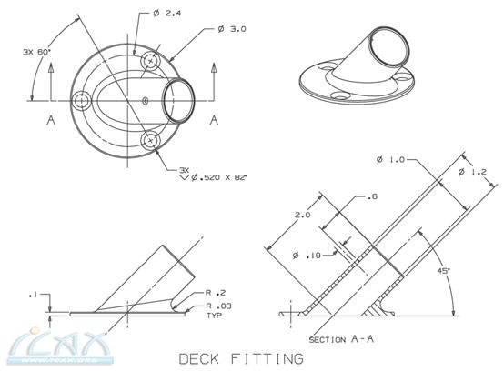

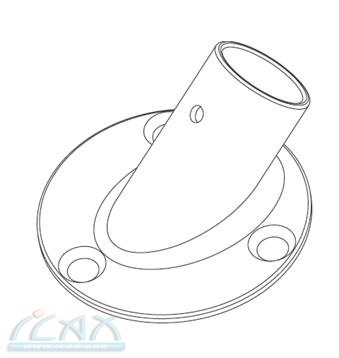

作如下图所示的斜管
显然,从剖面(SECTION)A-A看,此题也是一个左右对称的图形.
此题用到了中面法和径面法.

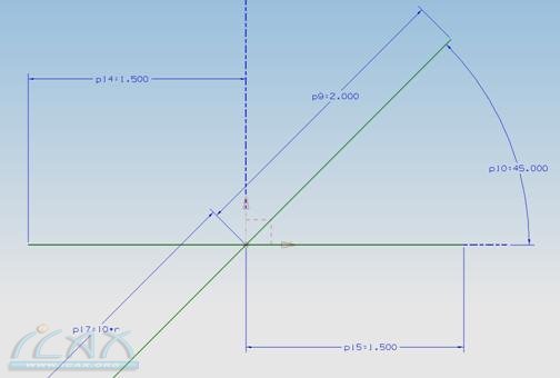

A.仿照左右对称面的全剖视图构建草图.
设定r=0.6,    r1=1.5    r2=0.095

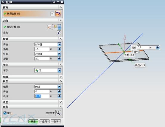

B.作底座.

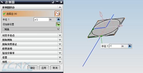

化方为圆
