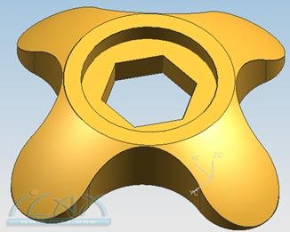

建立如下图的手动螺母

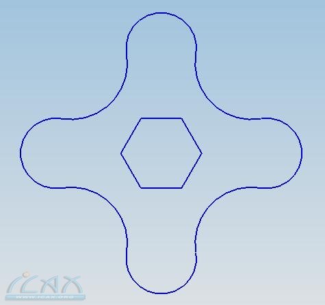

A.手动螺母主视图

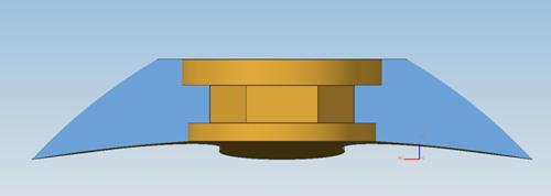

手动螺母全剖视图

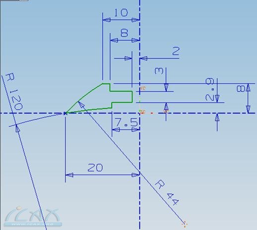

B.根据全剖视图建立主视图投影

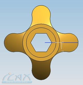

C.根据手动螺母俯视图建立俯视图投影
