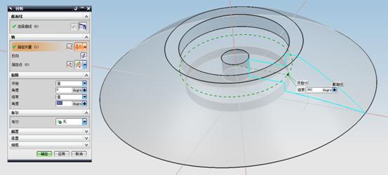

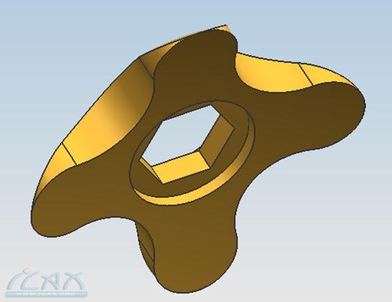

摘要: 正交法—实战2:手动螺母建模建立如下图的手动螺母A.手动螺母主视图手动螺母全剖视图B.根据全剖视图建立主视图投影C.根据手动螺母俯视图建立俯视图投影 D.根据主视图旋转生成实体。E.根据俯视图拉伸生成实体。F.求交 ...
D.根据主视图旋转生成实体。

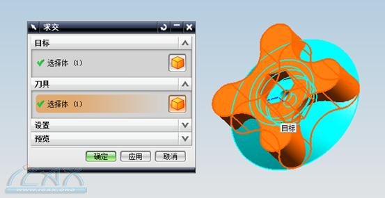

E.根据俯视图拉伸生成实体。
F.求交得到手动螺母。
