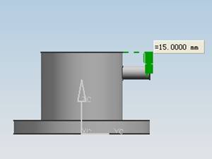

打开NX文件,生成如图所示直径为10的凸台,要求,外端面始终与大圆柱外端面相切,且大圆台半径增大或减小,凸台能自动调节长度,尺寸要求如图所示:
A:设定轴向长度l=15mm, 凸台半径r=5mm.
通过改变r值可以改变圆台直径的大小
B.在零件上表面建立草图,捕捉上表面圆心.画一直线.施加尺寸.
C.利用设计逻辑中的”公式”.如下图:
如上图,表达式中p0为大圆台的直径.p0/2就使草图直线的长度与大圆台的直径建立了尺寸关联.
