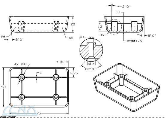

此题仅为体验一下NX中的拉伸命令

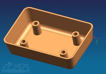

A.通过长方形, 拔模, 倒角,抽壳,圆台,打孔后得到如下图形

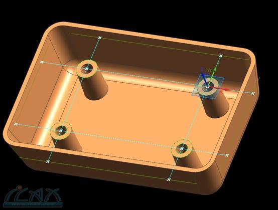

B.在圆锥小端面上建立草图.
将四边界投射到草图

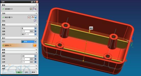

C.对两直线进行拉伸.

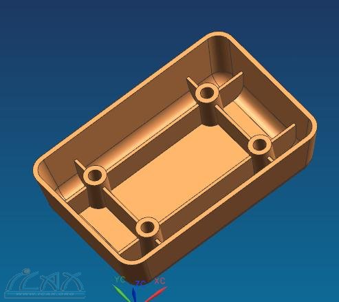

D.拉伸另外两条直线,对数据分层后,完成.
