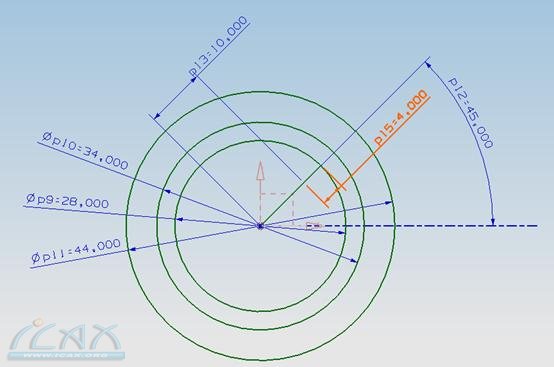

此题构图类似于极坐标
A.作草图, 键槽为p15=4的那一段直线

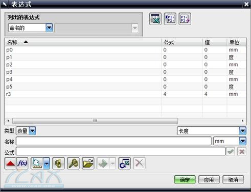

B.设定键槽宽度的一半为 r3=4mm,通过r3来控制键槽宽度.

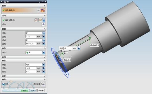

C.对键槽进行拉伸.
偏置开始值为-r3,结束值为r3.
D.对键槽进行倒角,值为r3.
